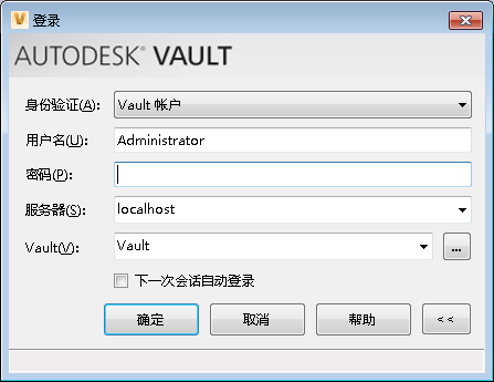

登录到 Vault
- 单击“登录”。
- 从“身份验证”框中选择适当的方法:
- Vault 帐户:需要特定于 Vault 的用户名和密码。
- Windows 帐户:使用 Windows 网络凭据(系统已输入)。
- 输入管理员规定的适当用户名和密码。如果使用的是 Windows 活动目录,系统将自动为您输入此信息。
- 输入 Vault 的服务器名称。单击下拉箭头以查看最近使用的服务器名称。
- 在“Vault”框中,输入 Vault 数据库的名称。单击下拉箭头以查看最近使用的数据库名称,或单击
以查看所有数据库的列表。
- 可选:选择下一次使用 Vault 时是否自动登录。
使用管理权限登录到 Vault 客户端
使用 Autodesk Vault Client 时,如果您是系统管理员或者在单个计算机上使用 Vault 客户端和服务器,则可以使用这些默认值进行登录。
用户名:
Administrator
密码:
<空>
服务器:
<服务器名称>
Vault:
Vault
