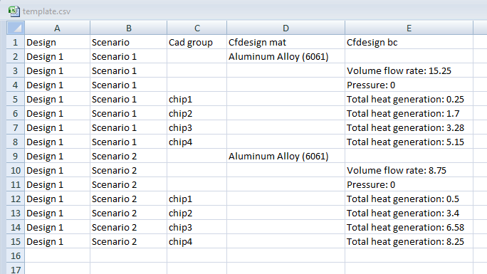

Dies ist ein Beispiel für eine Vorlage in Excel:
Diese Vorlage konfiguriert zwei Szenarien in dem selben Design. Sie definiert ein Aluminiummaterial, Einlass- und Auslass-Randbedingungen und ordnet eine Reihe von Wärmelasten zu CAD-Objektgruppen zu.
Format
Die einer CAD-Objektgruppe zugeordneten Einstellungen werden automatisch den geometrischen Objekten zugewiesen, wenn die Vorlage in der Designstudie geöffnet wird.
Nicht zugeordnete Einstellungen werden in der Designstudienleiste als Nicht zugewiesen aufgeführt. Diese müssen manuell zu Modellobjekten zugeordnet werden, bevor Sie die Simulation ausführen.
