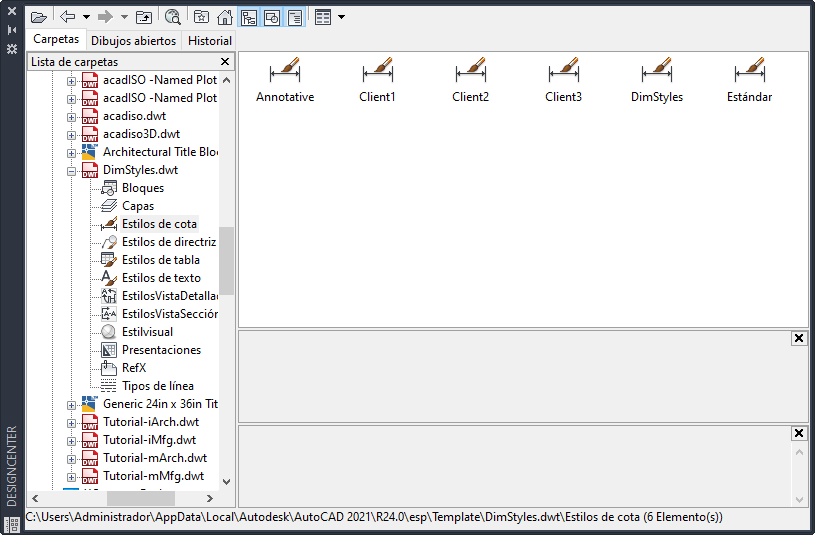

  1. Haga clic en la ficha Vista > grupo Paletas > DesignCenter. Buscar
  2. En la barra de herramientas de DesignCenter, haga clic en Cargar.

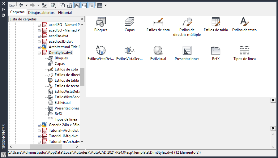

  3. Desplácese hasta el dibujo o la plantilla de dibujo que contenga los estilos de cota que desea importar y haga clic en Abrir.
  4. Haga doble clic en Estilos de cota en el panel de la derecha para visualizar los estilos de cota.
  5. Seleccione los estilos de cota que desea importar. Se pueden seleccionar varios estilos de cota. Para ello, mantenga pulsada la tecla Mayús o Ctrl mientras realiza la selección.
  6. Haga clic con el botón derecho y seleccione Añadir estilo(s) de cota.
    Los estilos de cota se añaden al dibujo actual.
  7. Nota: No se importarán ni actualizarán los estilos de cota que ya existan en el dibujo actual.
