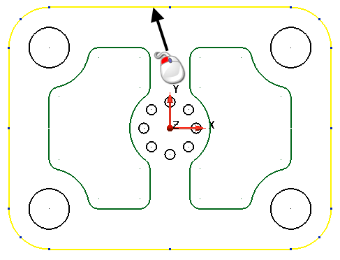

Para crear una extrusión sólida a partir del contorno de curva compuesta de la placa:
  1. Haga clic en la curva:
  2. Haga clic en la pestaña de Sólido > panel de Crear > Extrusión.

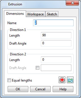

  3. Haga doble clic en el sólido extruido.
    Se abre el cuadro de diálogo Extrusión:
  4. Escriba -1 en el cuadro de texto de Longitud del área Dirección 1.
  5. Haga clic en el botón de Aceptar.
    La curva compuesta se elimina.

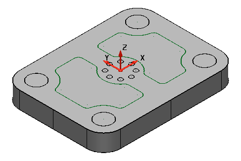

  6. Haga clic en la pestaña Vista > panel Vistas > ISO > ISO 1.
  7. Haga clic en cualquier lugar de la ventana de gráficos para deseleccionar el modelo.
    El modelo debe tener un aspecto similar al de la imagen siguiente:
