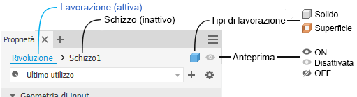

Nella parte superiore del gruppo Proprietà si trova il breadcrumb. Si inizia con la definizione lavorazione, ma ci si può spostare rapidamente tra la definizione lavorazione e la modifica dello schizzo facendo clic sul testo dello schizzo breadcrumb. Tornare nell'ambiente di lavorazione facendo clic sul testo lavorazione breadcrumb.
  1. A destra del breadcrumb è disponibile il tipo di lavorazione. Il tipo determina le opzioni che vengono visualizzate nel gruppo Proprietà.
      Specificare il tipo di lavorazione:
    • Solido (impostazione di default): crea una lavorazione solida da un profilo aperto o chiuso. La selezione di un profilo aperto non è disponibile per le lavorazioni di base.
    • Superficie: crea una nuova lavorazione di superficie da un profilo aperto o chiuso. La lavorazione funziona come una superficie di costruzione su cui terminano altre lavorazioni, o come uno strumento di divisione per creare una parte divisa, o per dividere una parte in più corpi. La selezione di superfici non è disponibile per le rivoluzioni di assieme o per le primitive.
    • Fare clic sull'icona per passare all'altro tipo di lavorazione.

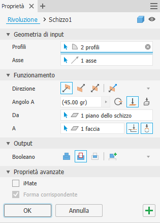

  3. Specificare la geometria di input. È possibile utilizzare la selezione tramite il riquadro di selezione per selezionare rapidamente più profili chiusi all'interno dello stesso schizzo.
    Importante: Durante l'anteprima della lavorazione, è possibile modificare le quote di schizzo visibili senza entrare nell'ambiente di schizzo.
    • Profili: il selettore Profili è attivo per default e nei casi seguenti:
      • Per un solo profilo: il profilo viene selezionato automaticamente.
      • Profili multipli: selezionare il profilo, la linea chiusa o la regione che definisce la lavorazione di rivoluzione da creare.

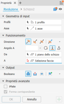

    • Asse: fare clic con il pulsante destro del mouse e selezionare Continua oppure fare clic sul selettore del gruppo Proprietà e quindi selezionare un asse dallo schizzo attivo.
  4. Specificare i parametri Funzionamento.
    1. Direzione
      • Default: esegue la rivoluzione in una sola direzione.
      • Invertito: esegue la rivoluzione nella direzione opposta rispetto a Direzione (impostazione di default).
      • Simmetrico: esegue la rivoluzione nelle direzioni opposte rispetto al piano dello schizzo, utilizzando metà del valore Angolo A specificato in ogni direzione.
      • Asimmetrico: esegue la rivoluzione nelle direzioni opposte rispetto al piano dello schizzo utilizzando due valori, Angolo A e Angolo B. Immettere un valore per ogni angolo. Fare clic su Inverti per invertire i valori di angolo.
    2. Angolo
      • Angolo A: specifica l'angolo di rivoluzione tra i piani iniziali e finali. Trascinando il manipolatore il valore verrà modificato in incrementi di 5 gradi.
      • Angolo B: specifica l'angolo per la direzione secondaria. Viene visualizzato per la direzione asimmetrica.
      • Completo: esegue la rivoluzione del profilo di 360 gradi.
      • Fino a: per le rivoluzioni di parte, richiede una faccia o un piano finali su cui terminare la rivoluzione. Se la faccia di terminazione non interseca la lavorazione di rivoluzione, la faccia viene estesa automaticamente per creare la lavorazione. Utilizzare l'opzione Soluzione minima per risolvere.
        • Estendi faccia a lavorazione finale : viene attivato automaticamente quando la selezione di A o A seguente non interseca il profilo di rivoluzione. È inoltre possibile attivare o disattivare l'opzione manualmente.
        • Soluzione minima: quando le opzioni per le facce di terminazione sono ambigue, specifica che l'estrusione termina sulla faccia più vicina.
        Per rivoluzioni di assieme, è possibile selezionare le facce e i piani che si trovano su altri componenti. Per essere selezionati, i piani di lavoro e i punti di riferimento devono trovarsi sullo stesso livello di assieme della rivoluzione di assieme che si sta creando.
      • Fino a seguente: richiede un corpo intersecante su cui terminare la lavorazione di rivoluzione nella direzione specificata. Utilizzare il selettore Terminazione per selezionare un solido su cui terminare l'estrusione e le opzioni di direzione per la lavorazione di rivoluzione.
      • Nota: Utilizzare le opzioni Da e Fino a per ottenere lo stesso risultato dei metodi Distanza da faccia e Tra in versioni precedenti.
    3. Per parti multi-corpo, fare clic sul selettore Da e selezionare il corpo interessato.
  5. Per le lavorazioni non di base, specificare un'operazione:
    • Unisci: aggiunge il volume creato dalla lavorazione di rivoluzione ad un'altra lavorazione o ad un altro corpo. Non disponibile nell'ambiente di assiemi (non disponibile in Inventor LT).
    • Taglia: rimuove il volume creato dalla lavorazione di rivoluzione da un'altra lavorazione o da un altro corpo.
    • Interseca: crea una nuova lavorazione utilizzando il volume condiviso dalla lavorazione di rivoluzione e da un'altra lavorazione. Elimina il materiale non incluso nel volume condiviso. Non disponibile nell'ambiente di assiemi (non disponibile in Inventor LT).
    • Nuovo solido: crea un nuovo corpo solido. Ogni corpo solido è un gruppo indipendente di lavorazioni separate dagli altri corpi.
  6. Proprietà avanzate
    • iMate (facoltativo) Posiziona un iMate su uno spigolo completamente circolare. Autodesk Inventor tenta di posizionare l'iMate sulla linea chiusa considerata più utile. Nella maggior parte dei casi, è necessario posizionare solo uno o due iMate per parte.
    • Forma corrispondente: se si seleziona un profilo aperto in un file di parti, specificare se si desidera far corrispondere la forma e, in tal caso, selezionare il lato da mantenere.
      La selezione di Forma corrispondente crea una lavorazione di rivoluzione di tipo riempimento. Le estremità aperte del profilo vengono estese all'asse di rivoluzione, se possibile, o alla casella di delimitazione del corpo. La rivoluzione Forma corrispondente genera un corpo stabile e prevedibile per le modifiche della topologia sulla definizione delle facce.
      Deselezionare l'opzione Forma corrispondente per chiudere il profilo aperto prolungando le estremità aperte fino alla parte e chiudendo lo spazio tra di esse. La rivoluzione viene creata come se fosse stato specificato un profilo chiuso.
  7. Fare clic su OK o (Crea nuova lavorazione) per continuare la definizione delle lavorazioni di rivoluzione.
