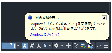

図面履歴(サブスクリプションの特典)
クラウドに保存されている図面のバージョン履歴が新しい[図面履歴]パレットに表示され、図面の現在のバージョンと比較することができます。
図面ファイルを OneDrive、Dropbox、または Box アカウントに保存すると、作業中にこれらの図面ファイルの追加バージョンが作成され、バージョン履歴が作成されます。旧バージョンは新しい[図面履歴]パレットに一覧表示され、現在のバージョンの図面と比較することができます。
注: 選択したクラウド ストレージ プロバイダによって、保存されるバージョンの数が設定され、その有効期限が管理されます。

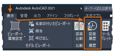

リボン アクセス
[表示]タブ > [履歴]パネル > [図面履歴].
