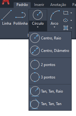

A opção padrão do comando CIRCULO requer especificar um ponto central e um raio.
Opções de círculo adicionais estão disponíveis no menu suspenso:
Como alternativa, você pode inserir CIRCULO ou apenas C na janela de comandos e clicar para escolher uma opção. Se você fizer isso, é possível especificar um ponto central ou clicar em uma das opções de comando realçadas, como mostrado abaixo.

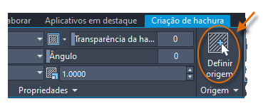

Quando você inicia o comando HACHURA, a faixa de opções exibe temporariamente a guia Criação de hachura. Nesta guia, você pode escolher entre mais de 70 padrões de hachura imperiais e ISO do mercado, além de várias opções especializadas.
O procedimento mais simples é escolher um padrão de hachura e uma escala na faixa de opções e clicar em qualquer área que esteja completamente delimitada por objetos. Você deve especificar o fator de escala para a hachura para controlar seu tamanho e espaçamento.

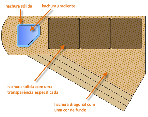

Veja alguns exemplos de como é possível usar hachuras com preenchimento sólido:

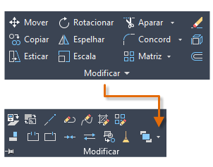

Para hachuras, preenchimento, polilinhas largas e objetos de texto sobrepostos, use o comando ORDEMDES a fim de determinar quais objetos estão sobre ou abaixo dos outros. Por exemplo, você pode desejar que a rodovia amarela atravesse o rio azul em vez do contrário.
Você pode acessar diversas opções de ordem do desenho no painel Modificar, na faixa de opções. Clique para expandir o painel Modificar e, em seguida, na seta suspensa, conforme indicado abaixo.
A lista suspensa exibe as opções para os objetos selecionados e as opções adicionais que se aplicam a todos os objetos de um determinado tipo, como texto.
