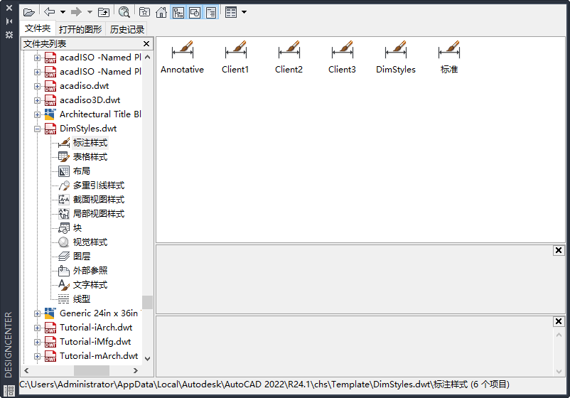

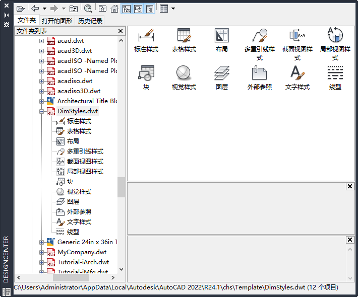

设计中心
如果要输入其他图形或图形样板中的多个标注样式,请使用“设计中心”。
  1. 依次单击“视图”选项卡 > “选项板”面板 > “设计中心” 查找
  2. 在“设计中心”工具栏上,单击“加载”。
  3. 浏览并找到包含要输入的标注样式的图形或图形样板,然后单击“打开”。
  4. 在右侧窗格上双击相应标注样式,即可显示各个标注样式。
  5. 选择要输入的标注样式。选择时按住 Shift 键或 Ctrl 键,即可选择多个标注样式。
  6. 单击鼠标右键并选择“添加标注样式”。
    标注样式将添加到当前图形中。
  7. 注: 当前图形中已存在的标注样式不会输入,也不会更新。
