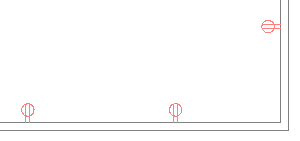

  2. 向房间中添加多个插座(如下所示)。

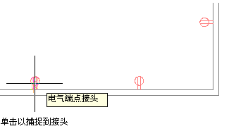

  5. 使用电气端点接头捕捉,指定要使用导线连接的第一个设备。

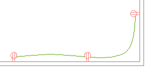

  6. 捕捉到第二个设备上的电气接头。

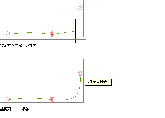

  7. 通过手动替代导线的高度和偏移方向,绘制第三条导线。若要执行此操作,请指定设备之间的某个点,然后捕捉到第三个设备。
