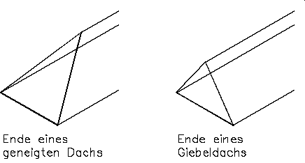

Gehen Sie wie folgt vor, um ein Giebeldach hinzuzufügen, das über die im gewählten Dachwerkzeug angegebenen Eigenschaften verfügt. Hierbei können Sie ein einfach geneigtes Dach erstellen und die entsprechende Kanten für die Form des Giebels hinzufügen. Durch Angeben einer Neigung an den Endpunkten des Giebels können Sie ein Walmdach zeichnen.
Anzeigen eines Giebeldachs
Anmerkung: Sie können bei einem vorhandenen Dach einen Giebel hinzufügen, indem Sie einen beliebigen Punkt des Firstes über die Dachkante hinaus ziehen.
