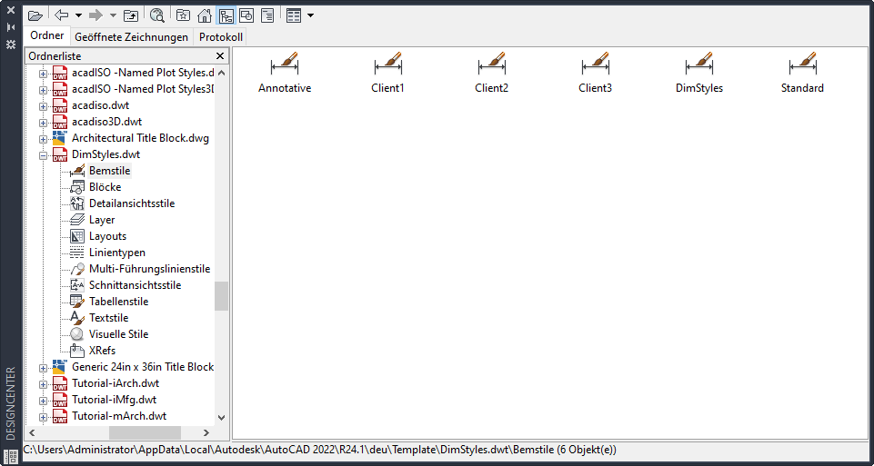

DesignCenter
Verwenden Sie DesignCenter zum Import mehrerer Bemaßungsstile aus einer anderen Zeichnung oder Zeichnungsvorlage.
  1. Klicken Sie auf Registerkarte Ansicht > Gruppe Paletten > DesignCenter. Finden
  2. Klicken Sie im DesignCenter-Werkzeugkasten auf Laden.
  3. Navigieren Sie zur Zeichnung oder Zeichnungsvorlage, die die zu importierenden Bemaßungsstile enthält, und klicken Sie auf Öffnen.
  4. Doppelklicken Sie im rechten Fensterbereich auf Bemstile, um die einzelnen Bemaßungsstile anzuzeigen.
  5. Wählen Sie die zu importierenden Bemaßungsstile aus. Mehrere Bemaßungsstile können ausgewählt werden, indem Sie sie bei gedrückter UMSCHALTTASTE oder STRG-Taste auswählen.
  6. Klicken Sie mit der rechten Maustaste, und wählen Sie Bemstil(e) hinzufügen aus.
    Die Bemaßungsstile werden der aktuellen Zeichnung hinzugefügt.
  7. Anmerkung: Bemaßungsstile, die bereits in der aktuellen Zeichnung vorhanden sind, werden nicht importiert oder aktualisiert.
