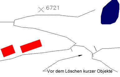

Informationen zum Löschen von kurzen Objekten
Mit dem Bereinigungsvorgang Kurze Objekte löschen können Sie Objekte suchen, die kürzer als die angegebene Toleranz sind, und diese löschen. Dadurch werden isolierte kurze lineare Objekte und kurze lineare Objekte, die Teil einer Polylinie sind, entfernt.
Durch diesen Vorgang werden alle Objekte oder separaten Segmente gelöscht, die kürzer als der angegebene Toleranzbereich sind.
Dieser Vorgang unterscheidet sich von dem Vorgang Pseudoknoten auflösen nur dadurch, dass mit Kurze Objekte löschen sowohl das lineare Objekt als auch die zugehörigen Knoten gelöscht werden.
Je nach Datentyp können Sie danach mit der Option Knotenanhäufungen fangen Fehler korrigieren, die möglicherweise durch die Option Kurze Objekte löschen entstanden sind.
