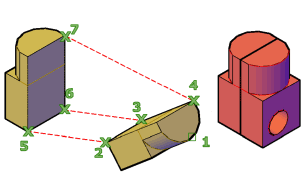

Permite especificar hasta tres puntos del objeto que se van a alinear. A continuación, especifique hasta tres puntos correspondientes del destino.
Se muestran las siguientes solicitudes.

Los objetos seleccionados se mueven y se giran para que el punto base y los ejes X e Y del objeto de origen se alineen con el destino en el espacio 3D. ALINEAR3D trabaja con SCP dinámico (SCPD), por lo que es posible arrastrar de forma dinámica los objetos seleccionados y alinearlos con la cara de un objeto sólido.

Primer punto de mira
Define el destino del punto base del objeto de origen.
Nota: Si el destino es un plano sobre un objeto sólido existente, es posible definir el plano de destino con un solo punto mediante la activación de SCP dinámico.
Segundo punto de mira
Precisa una nueva dirección del eje X de destino dentro de un plano paralelo al plano XY del SCP actual.
Tercer punto de mira
Establece la orientación de los ejes X e Y del plano de destino.
