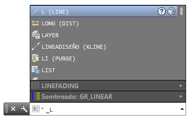

En lugar de mover el cursor del ratón entre el área de dibujo y la interfaz de usuario (IU) de AutoCAD para iniciar un comando, puede utilizar un alias de comando para lo siguiente:
Por ejemplo, en lugar de mover el cursor del ratón a la cinta de opciones para iniciar el comando LINEA y de volver al área de dibujo para dibujar una línea, puede escribir L en la solicitud de comando para iniciar el comando sin necesidad de salir del área de dibujo o cambiar de ficha de la cinta de opciones.
El alias L del comando LINEA es solo uno de los más de cien alias disponibles.

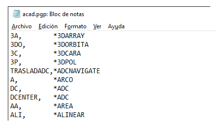

Los alias de comando se almacenan en un archivo de parámetros de programa (PGP). Cada alias de comando presenta la siguiente sintaxis:
abbreviation, *command
Alias de comando que se especifica en la solicitud de comando.
Nombre de comando de AutoCAD que iniciará el alias. El nombre de comando debe ir precedido de un asterisco (*).
Puede definir nuevos alias para los comandos que no tienen un alias asignado por defecto y cambiar los alias existentes para los comandos.
Todos los nuevos alias nuevos que defina o las actualizaciones de los alias existentes deben colocarse debajo de la sección -- User Defined Command Aliases -- del archivo PGP. Para obtener información sobre cómo modificar el archivo PGP, consulte Para editar el archivo de parámetros de programa (PGP). Puede obtener más información sobre los alias de comando y el archivo PGP en el tema Acerca de la creación de los alias de comando.
A continuación, se muestran ejemplos de dos nuevos alias; uno que no se había definido anteriormente y otro que redefine un alias existente:
; ... ; **********----------********** ; No xlate ; DO NOT REMOVE RV, *REVCLOUD C, *COPY
