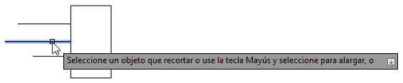

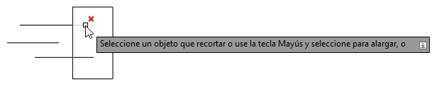

¿Sabía que puede mantener pulsada la tecla Mayús para alternar entre los comandos RECORTA y ALARGA?
Al trabajar en los diseños, es probable que deba recortar y alargar geometría que esté relativamente cerca una de otra. En lugar de iniciar y utilizar los comandos RECORTA y ALARGA por separado, puede iniciarlos y, a continuación, alternar entre el recorte y el alargamiento de objetos seleccionados.
Los siguientes pasos tienen como finalidad mostrar cómo puede alternar entre los modos de recorte y alargamiento del comando RECORTA.

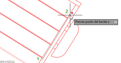

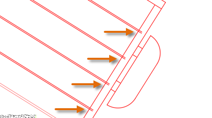

La selección individual de los objetos que se van a recortar y alargar puede llevar mucho tiempo. Los comandos RECORTA y ALARGA admiten la posibilidad de utilizar la selección de borde, lo que permite seleccionar varios objetos.

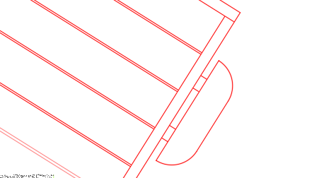

Por lo general, los objetos se suelen modificar en lugar de crear. Aprender nuevas sugerencias y flujos de trabajo optimizados, como el uso de la tecla Mayús para alternar entre los modos de recorte y alargamiento, le permite centrarse más en el diseño y menos en los comandos que utiliza.
