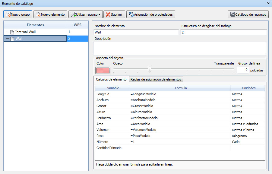

Las herramientas Mediciones 2D permiten anotar la geometría de la línea en un plano de planta o en otra hoja de trabajo. La marca de revisión aparecerá como un objeto en el libro de Quantification, mostrando propiedades como el área, el perímetro o la longitud. Puede trazar marcas de revisión lineales para medir un muro o el perímetro de una habitación, o utilizar las herramientas de área para grabar la extensión de una superficie, como el suelo. También puede insertar pasadores de marcas de revisión en los planos 2D para realizar una medición de número. Gestione el aspecto de las mediciones cambiando el color y la opacidad y modificando el grosor de línea de las mediciones en el catálogo de elementos. Una vez que haya terminado de dibujar las mediciones, puede imprimir los planos 2D que contienen sus marcas de revisión mediante la opción Imprimir en Navisworks.
