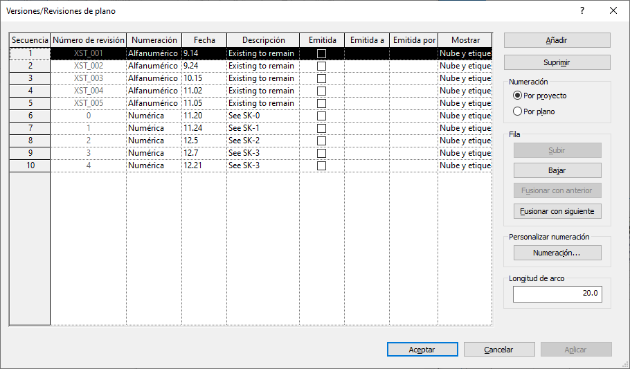

Utilice el cuadro de diálogo Versiones/Revisiones de plano para especificar el tipo de numeración que usar para cada revisión. Por defecto, hay una secuencia numérica y una alfanumérica disponibles. También puede hacer clic en el botón Numeración de Personalizar numeración para crear una secuencia personalizada. Las secuencias personalizadas se basan en tipos numéricos o alfanuméricos. Especifique el número mínimo de dígitos y el número inicial de las secuencias numéricas o seleccione Alfanumérico para especificar las letras, los números u otros caracteres que se utilizarán en una secuencia personalizada. Tanto las secuencias numéricas como las alfanuméricas permiten especificar un prefijo o un sufijo para que se muestre con cada valor.
Puede iniciar el proyecto utilizando un tipo de numeración (por ejemplo, Numérica). Posteriormente puede cambiar de tipo de numeración para indicar que se trata de otra fase del proyecto. El número de secuencia mostrado en el cuadro de diálogo Versiones/Revisiones de plano mantiene una secuencia global, basada en proyecto, para todas las revisiones sin tener en cuenta los tipos de numeración asignados a cada una.
Cuando Numeración se establece en Por proyecto, la columna Número de revisión muestra el número de revisión real que se generará en función de las opciones Secuencia, Esquema de numeración y Numeración. Si Numeración se establece en Por plano, la columna Número de revisión no se muestra porque no es aplicable.
