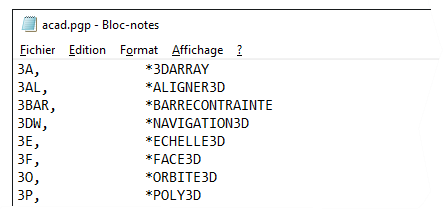

Les alias de commande sont stockés dans un fichier de paramètres de programme (PGP). La syntaxe de chaque alias de commande est la suivante :
abbreviation, *command
abréviation
Alias de commande que vous entrez sur la ligne de commande.
commande
Nom de la commande AutoCAD à lancer avec l'alias. Le nom de la commande doit être précédé d'un astérisque (*).
Vous pouvez définir de nouveaux alias pour les commandes auxquelles aucun alias n'est attribué par défaut et modifier les alias existants pour les commandes.
Tous les nouveaux alias que vous définissez ou mettez à jour vers des alias existants doivent être placés sous la section — Alias de commande définis par l'utilisateur — du fichier PGP. Pour savoir comment modifier le fichier PGP, reportez-vous à la rubrique Pour modifier le fichier de paramètres du programme (PGP). Vous pouvez en savoir plus sur les alias de commande et le fichier PGP dans la rubrique À propos de la création d'alias de commande.
