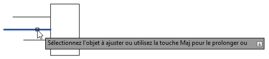

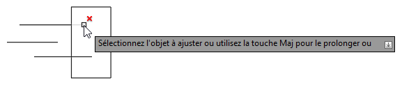

  4. En réponse à l’invite Sélectionnez l’objet à ajuster ou utilisez la touche Maj pour le prolonger, sélectionnez un point proche des extrémités des lignes coupant le rectangle pour ajuster chaque ligne.
    Remarque : Avant que vous ne sélectionnier l’objet à ajuster, AutoCAD affiche un aperçu de la modification qui sera effectuée.
  5. Maintenez à présent la touche Maj enfoncée et sélectionnez l’autre ligne pour l’étendre jusqu’au rectangle. Relâchez la touche Maj pour quitter le mode Prolonger.

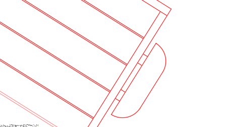

Sélectionnner chaque objet un par un pour l’ajuster ou le prolonger peut prendre du temps. Les commandes AJUSTER et PROLONGE offrent une fonction de sélection polygonale qui vous permet de sélectionner plusieurs objets.
  1. Créez ou ouvrez un dessin avec une géométrie d’intersection connue.

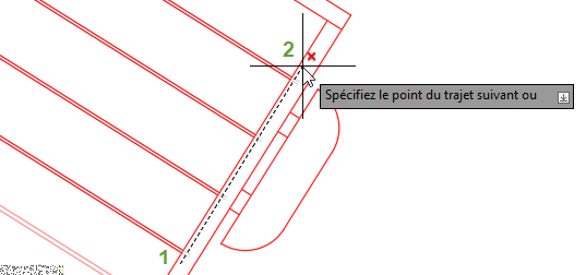

  4. En réponse à l’invite Sélectionnez l’objet à ajuster ou utilisez la touche Maj pour le prolonger, tapez F et appuyez sur Entrée.
  5. Spécifiez les premier et deuxième points de la sélection polygonale afin qu’ils croisent les objets à ajuster (ou étendre si vous maintenez la touche Maj enfoncée).
  6. Continuez à spécifier des points pour définir la sélection polygonale, selon vos besoins.

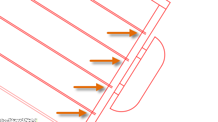

  7. Appuyez deux fois sur Entrée pour terminer la sélection du trajet, ajuster les objets sélectionnés et mettre fin à la commande AJUSTER.
