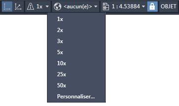

- Ajoutez un facteur d’échelle pour davantage souligner les différences d’élévation.
- Dans la barre d’état en dessous de votre carte, cliquez sur la flèche vers le bas en regard de Facteur d’échelle verticale.
- Sélectionnez 25x dans la liste.
