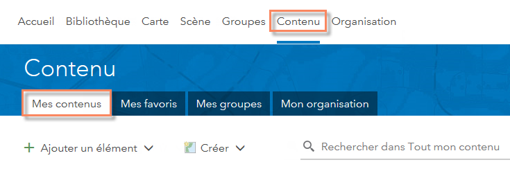

  2. Dans le menu Fichier, cliquez sur Contenu, puis sur l'onglet Mon contenu.

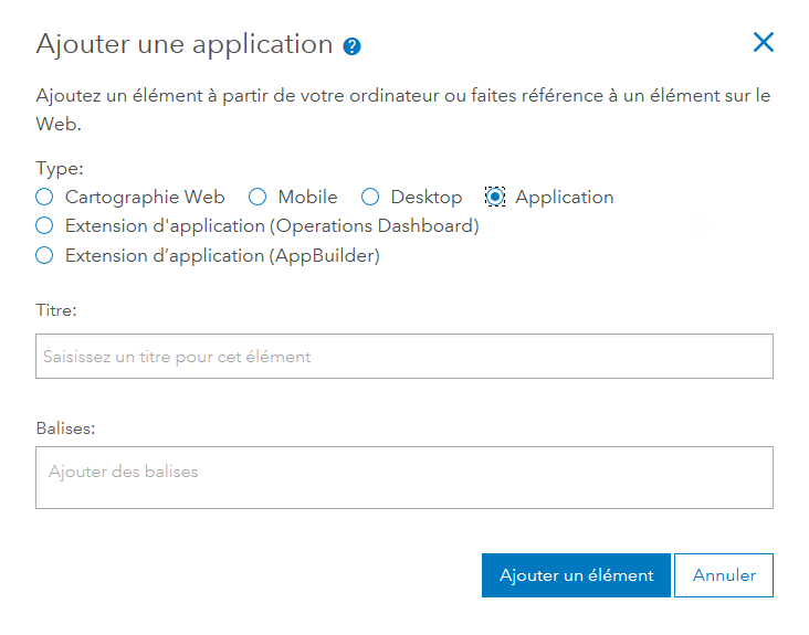

  3. Cliquez sur Ajouter un élément  Une application.
  4. Dans la boîte de dialogue Ajouter une application, sélectionnez Application, entrez le titre et les étiquettes appropriés, puis cliquez sur Ajouter un élément.
