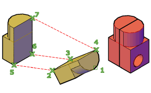

Allinea gli oggetti con altri oggetti nello spazio 2D o 3D.
Trova
Specificare fino a tre punti per l'oggetto da allineare. Quindi specificare fino a tre punti corrispondenti per la destinazione.

Gli oggetti selezionati verranno spostati e ruotati in modo che il punto base e gli assi X e Y dell'oggetto di origine risultino allineati con la destinazione nello spazio 3D. ALLINEA3D funziona con gli UCS dinamici (DUCS), in modo da consentire il trascinamento dinamico degli oggetti selezionati e il relativo allineamento con la faccia di un oggetto solido.

Specificare primo punto di destinazione
Definisce la destinazione del punto base dell'oggetto di origine.
Nota: Se la destinazione corrisponde ad un piano sull'oggetto solido esistente, è possibile definire il piano di destinazione con un singolo punto attivando l'UCS dinamico.
Specificare secondo punto di destinazione
Specifica una nuova direzione dell'asse X per la destinazione all'interno di un piano parallelo al piano XY dell'UCS corrente.
Specificare terzo punto di destinazione
Imposta l'orientamento degli assi X e Y del piano di destinazione.
