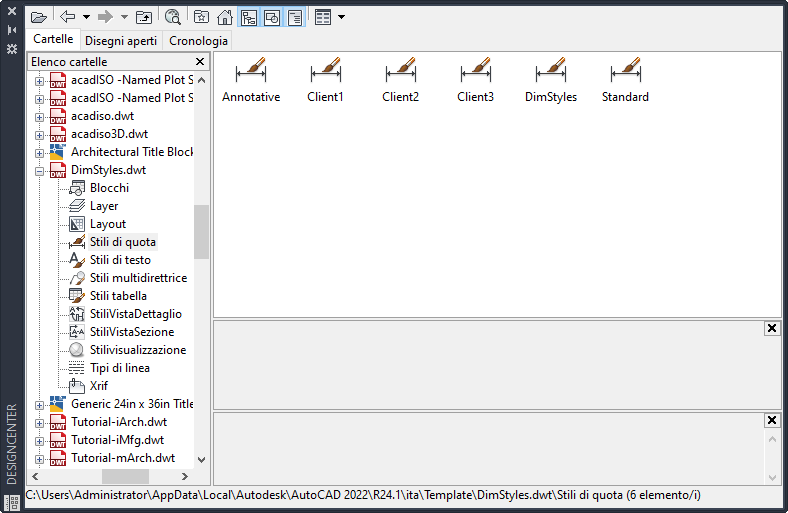

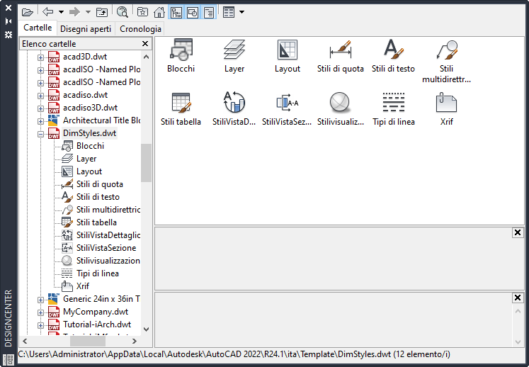

Utilizzare DesignCenter se si desidera importare più stili di quota da un altro disegno o modello di disegno.
  1. Fare clic su scheda Vista > gruppo Tavolozze > DesignCenter. Trova
  2. Sulla barra degli strumenti di DesignCenter, fare clic su Carica.
  3. Accedere al disegno o al modello di disegno contenente gli stili di quota che si desidera importare e fare clic su Apri.
  4. Fare doppio clic su Stili di quota nel riquadro destro per visualizzare i singoli stili di quota.
  5. Selezionare gli stili di quota che si desidera importare. Per selezionare più stili di quota, è possibile tenere premuto il tasto MAIUSC o CTRL durante la selezione.
  6. Fare clic con il pulsante destro del mouse e selezionare Aggiungi stile/i quota.
    Gli stili di quota vengono aggiunti al disegno corrente.
  7. Nota: Gli stili di quota già presenti nel disegno corrente non vengono importati o aggiornati.
