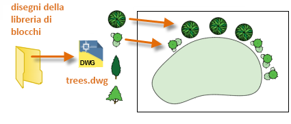

- Qualsiasi file di disegno. Ad esempio, è possibile creare un disegno di una vista di dettaglio standard. È quindi possibile utilizzare uno strumento di inserimento del blocco per inserire questo disegno come blocco nel disegno corrente. In questo esempio, la cartella delle viste di dettaglio è in genere definita come cartella della libreria di blocchi.
- Una o più definizioni di blocco contenute in un file di disegno. Ad esempio, è possibile creare un disegno contenente solo definizioni di blocco degli alberi. È quindi possibile inserire uno qualsiasi di questi blocchi di quel disegno nel disegno corrente. Un file di disegno che contiene una famiglia di blocchi correlati viene in genere definito disegno della libreria di blocchi.

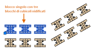

- Una o più definizioni di blocco create nel disegno corrente. Ad esempio, è possibile creare un blocco da un gruppo di oggetti che vengono visualizzati ripetutamente in quel disegno, ad esempio la seguente disposizione in cubicoli che contiene più blocchi nidificati. Tutti i blocchi utilizzati nella disposizione in cubicoli possono essere combinati in un unico blocco per più posizionamenti.
Dopo aver inserito un blocco, è possibile spostarlo, copiarlo, ruotarlo o metterlo in scala facilmente come singola unità.

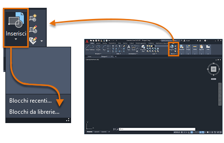

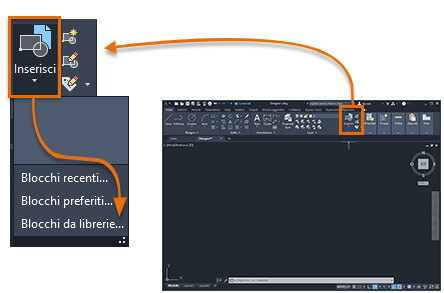

- Fare clic su Inserisci nella scheda Inizio e fare clic su Blocchi da librerie. In questo modo si avvia il comando TAVOLOZZABLOCCHI.
Questa azione consente di aprire la tavolozza Blocchi nella scheda Librerie.

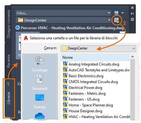

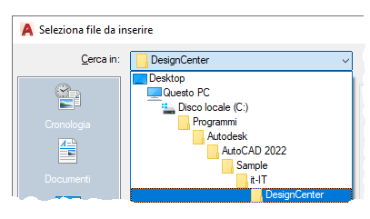

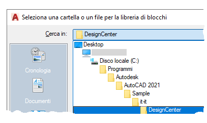

- Fare clic sul pulsante Sfoglia per visualizzare una finestra di dialogo per la selezione dei file o delle cartelle.

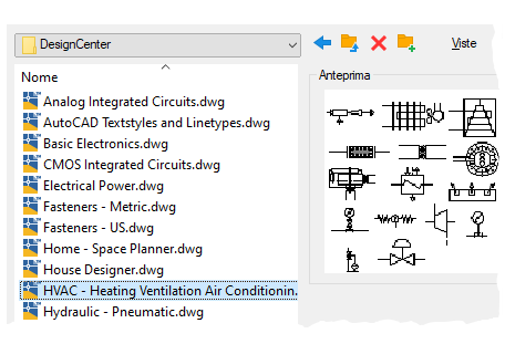

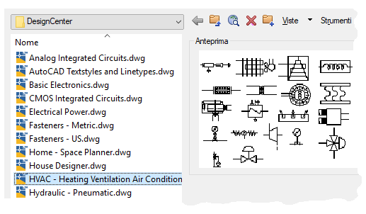

- Individuare la cartella di DesignCenter dove è memorizzata un'ampia varietà di disegni di esempio.
Ogni disegno nella cartella DesignCenter contiene un insieme di definizioni di blocco correlate.
Selezionare un file di disegno di interesse.

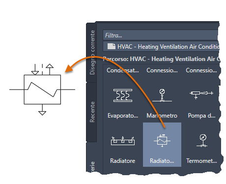

Ad esempio, si supponga di creare disegni per riscaldamento, ventilazione e condizionamento aria. Selezionare il disegno HVAC, quindi fare clic su Apri.
- Nella tavolozza Blocchi, scheda Librerie, fare clic e posizionare diversi blocchi.
Questa operazione consente di copiare la definizione di blocco selezionata dal disegno della libreria di blocchi nel disegno corrente e di inserire un riferimento di blocco. L'inserimento di riferimenti di blocco aggiuntivi sarà ora molto più rapido. Per specificare un file di disegno differente, utilizzare il controllo Sfoglia come prima.

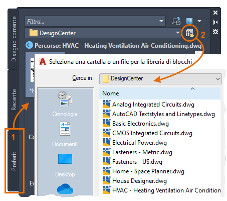

- Per scegliere dalla cartella di DesignCenter un disegno della libreria diverso, verificare che la scheda Libreria sia quella corrente (1) e fare clic sul pulsante di navigazione dei file (2).
Nota: È inoltre possibile passare direttamente ad un file di disegno da inserire come blocco.

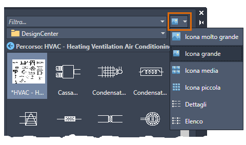

- Provare ad utilizzare gli altri controlli. Ad esempio, provare a modificare il controllo di anteprima.

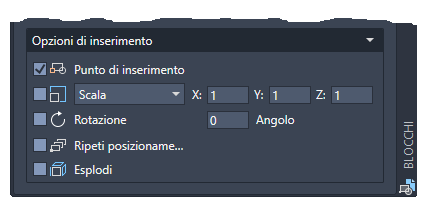

Suggerimento: Le opzioni di default nella parte inferiore della tavolozza Blocchi sono in genere accettabili, ma è possibile provarle per vedere quali si potrebbero utilizzare.
Tenere presente che al prossimo clic su Inserisci sulla barra multifunzione, nella raccolta vengono visualizzate tutte le definizioni di blocco memorizzate nel disegno corrente. È possibile fare clic e posizionare rapidamente questi blocchi dalla raccolta nel disegno.

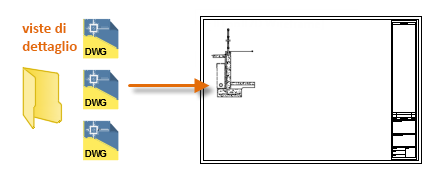

Spesso, vengono creati singoli file di disegno da utilizzare come blocchi e salvati in una cartella con file di disegno simili. Questo metodo rappresenta un'alternativa all'accesso alle definizioni di blocco memorizzate in un singolo disegno.
Nota: È possibile memorizzare i disegni del blocco nello spazio di memorizzazione cloud in modo da potervi accedere da un dispositivo all'altro.
Quando si crea un file di disegno da utilizzare come blocco, assicurarsi di individuare un oggetto in corrispondenza del punto di origine (0,0). Questo servirà come punto base di default del blocco. Successivamente, quando si inserisce il blocco, questo viene associato al cursore in corrispondenza del punto base.
Nell'esempio che segue, un file di disegno è stato inserito nel disegno corrente ed è pertanto visualizzata una vista di dettaglio standard.
Anche cartigli e bordi del disegno personalizzati vengono creati come file di disegno che possono essere inseriti in un secondo momento o inclusi nei file modello di disegno.

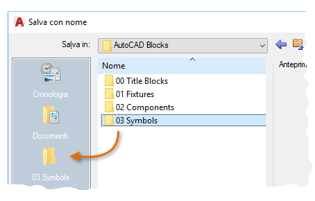

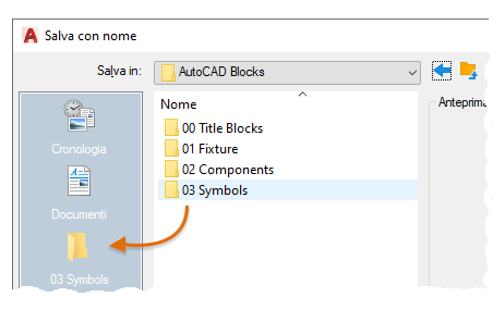

Suggerimento: Quando si salvano i disegni per inserirli in un secondo momento, individuare una cartella, fare clic con il pulsante destro del mouse e creare diverse cartelle per organizzare i disegni. È possibile trascinarne una o più sulla barra delle risorse per accedervi più facilmente in futuro.
