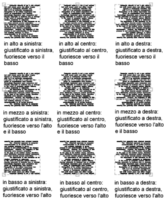

Giustifica
Determina la giustificazione testo e il flusso del testo, per testo nuovo o selezionato, rispetto al contorno di testo. La giustificazione corrente viene applicata al nuovo testo. Il testo viene giustificato all'interno del rettangolo specificato in base all'impostazione di giustificazione e ad uno dei nove punti di giustificazione sul rettangolo. Il punto di giustificazione è basato sul primo punto utilizzato per specificare il rettangolo. Il testo è giustificato al centro, a sinistra o a destra relativamente ai contorni di testo destro e sinistro. Gli spazi inseriti alla fine di una riga vengono inclusi come parte del testo e influiscono sulla giustificazione della riga. Il flusso di testo determina se il testo è allineato al centro, alla parte superiore o alla parte inferiore del paragrafo relativamente ai contorni di testo superiore e inferiore.
Opzioni di giustificazione
Opzione
Significato
AS
In alto a sinistra
TC
In alto al centro
AD
In alto a destra
MS
In mezzo a sinistra
MC
In mezzo al centro
MD
In mezzo a destra
BS
In basso a sinistra
BC
In basso al centro
BD
In basso a destra
e illustrazioni seguenti mostrano ciascuna opzione di giustificazione.
