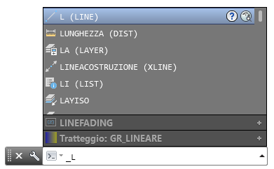

Anziché spostare il cursore del mouse tra l'area di disegno e l'interfaccia utente di AutoCAD per avviare un comando, è possibile utilizzare un alias di comando per:
Ad esempio, anziché spostare il cursore del mouse sulla barra multifunzione per avviare il comando LINEA e tornare all'area di disegno per disegnare una linea, è possibile immettere L alla riga di comando per avviare il comando senza dover uscire dall'area di disegno o passare da una scheda ad un'altra della barra multifunzione.

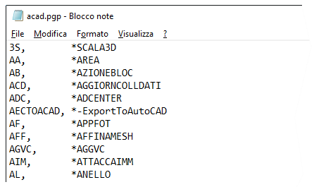

Gli alias di comando sono memorizzati in un file di parametri di programma (PGP). Ciascun alias di comando presenta la seguente sintassi:
abbreviation, *command
abbreviazione
Alias del comando immesso alla riga di comando.
comando
Nome del comando AutoCAD che deve essere avviato dall'alias. Il nome del comando deve essere preceduto dal prefisso di un asterisco (*).
Per default, è possibile definire nuovi alias per i comandi a cui non è stato assegnato un alias e modificare gli alias esistenti per i comandi.
Eventuali nuovi alias definiti o aggiornamenti agli alias esistenti devono essere posizionati sotto la sezione relativa agli -- User Defined Command Aliases -- del file PGP. Per informazioni su come modificare il file PGP, vedere Come modificare il file dei parametri di programma (PGP). È possibile ottenere ulteriori informazioni sugli alias di comando e sul file PGP nell'argomento Creazione di alias di comando.
