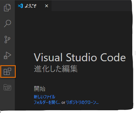

- Visual Studio Code を起動します。
- Visual Studio Code のアクティビティ バーで、[Extensions]をクリックします(または、[View]メニュー > [Extensions]をクリックします)。

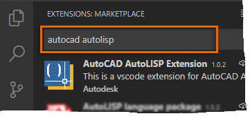

- [Extension Search]ボックスに、autocad autolisp と入力します。

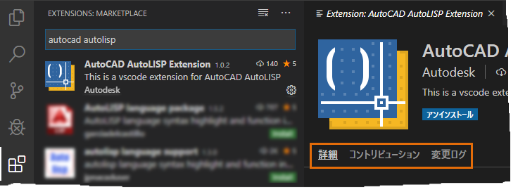

- 検索結果リストから、AutoCAD AutoLISP Extension 項目の下の[Install]をクリックします。
しばらくすると、Extension がインストールされ、[Installed Extensions]リストに一覧表示されます。
AutoCAD AutoLISP Extension をインストールした後は、Extension の情報を表示することができます。
Extension の情報には、次のものが含まれます。
- Details – Extension がサポートしている機能とプラットフォーム、および Extension の使用方法と既知の問題
- Contributions – VS Code の機能を拡張するために Extension によって実装された機能
- Changelog – 拡張機能に対して行われた以前および最新の変更
