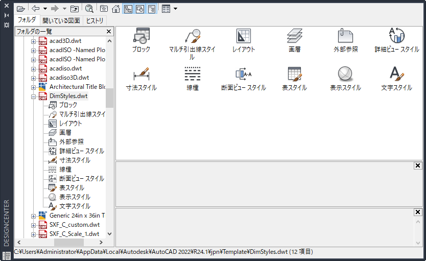

DesignCenter
他の図面または図面テンプレートから複数の寸法スタイルを読み込むには、DesignCenter を使用します。
  1. [表示]タブ > [パレット]パネル > [DesignCenter]をクリックします。 検索
  2. DesignCenter のツールバーの[ロード]をクリックします。
  3. 読み込む寸法スタイルが含まれた図面または図面テンプレートに移動し、[開く]をクリックします。

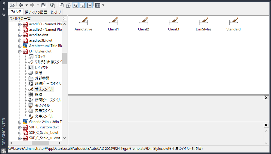

  4. 右側のペインで[寸法スタイル]をダブルクリックして個々の寸法スタイルを表示します。
  5. 読み込む寸法スタイルを選択します。[Shift]または[Ctrl]キーを押しながら選択することにより、複数の寸法スタイルを選択できます。
  6. 右クリックして[寸法スタイルを追加]を選択します。
    寸法スタイルが現在の図面に追加されます。
