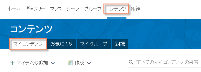

  2. ファイル メニューで[コンテンツ]をクリックし、続いて[マイ コンテンツ]タブをクリックします。

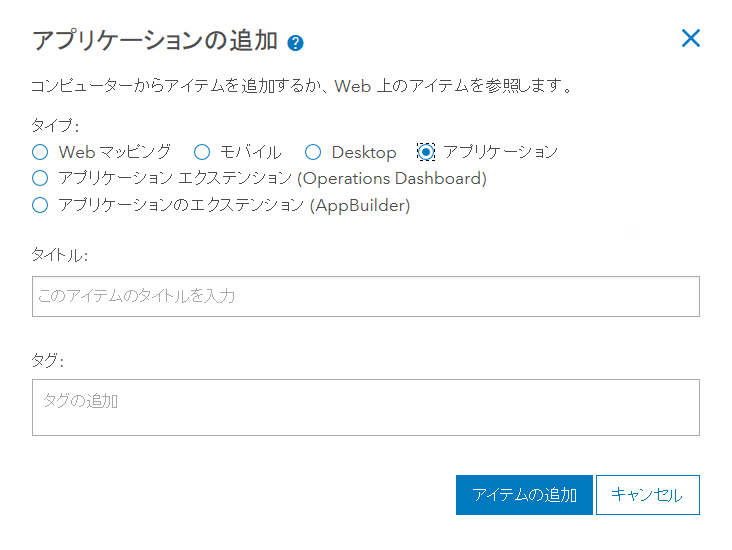

  3. [アイテムの追加] [アプリケーション]をクリックします。
  4. [アプリケーションの追加]ダイアログで、[アプリケーション]を選択して適切なタイトルとタグを入力し、[アイテムの追加]をクリックします。

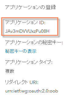

  5. アプリケーションの概要ページで、[設定]タブをクリックします。
  6. [登録情報]をクリックします(ページの最下部)。
  7. アプリケーション ID をクリップボードまたは任意のテキスト エディタにコピーします。これは、以降の手順で使用します。
