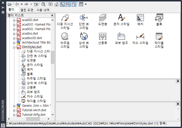

DesignCenter
다른 도면 또는 도면 템플릿에서 여러 치수 스타일을 가져오려면 Design Center를 사용합니다.
  1. 뷰 탭 > 팔레트 패널 > DesignCenter를 클릭합니다. 찾기
  2. DesignCenter 도구막대에서 로드를 클릭합니다.
  3. 가져올 치수 스타일이 포함되어 있는 도면 또는 도면 템플릿으로 이동하고 열기를 클릭합니다.

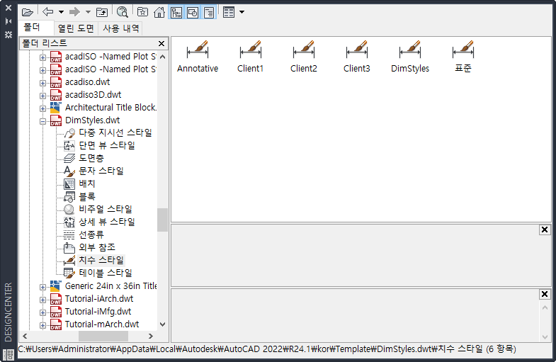

  4. 오른쪽 창에서 치수 스타일을 두 번 클릭하여 개별 치수 스타일을 표시합니다.
  5. 가져올 치수 스타일을 선택합니다. 여러 개의 치수 스타일을 선택하려면 Shift 또는 Ctrl 키를 누른 상태로 선택합니다.
  6. 마우스 오른쪽 버튼을 클릭하고 치수 스타일 추가를 선택합니다.
    치수 스타일이 현재 도면에 추가됩니다.
