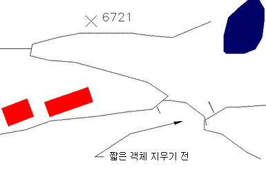

짧은 객체 지우기 정리 작업을 사용하여, 지정된 공차보다 더 짧은 객체를 찾아 지울 수 있습니다. 이 경우 짧은 분리된 선형 객체와 폴리선의 일부인 짧은 선형 객체가 제거됩니다.
이 작업은 지정된 공차보다 짧은 객체를 지우거나 세그먼트를 분리합니다.
