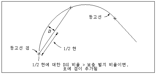

벌지
곡선에서 벌지 값은 현 길이의 1/2에 대한 호까지의 거리 비율을 나타냅니다. 벌지 계수는 폴리선에 정점을 추가하여 직선 세그먼트로 대략적인 곡선 모양을 작성합니다. 이 세그먼트 길이는 벌지 계수와 곡률에 따라 달라집니다.
벌지 계수 매개변수
