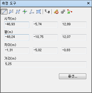

측정 도구 창
측정 도구 창은 고정 가능한 창으로, 장면 뷰에서 측정한 대로 측정 결과를 표시합니다.
모든 측정은 시작점과 점의 X, Y, Z 좌표가 차이 및 절대 거리 정보와 함께 문자 상자에 표시됩니다. 누적 측정(예: 점 선 또는 누적)을 사용하는 경우 거리는 측정에 등록된 모든 점의 누적 거리를 표시합니다.
주: 2D 시트에는 Z 좌표 값을 사용할 수 없습니다.
