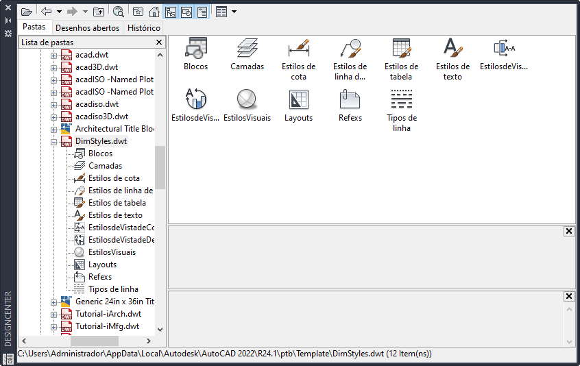

Design Center
Use o Design Center se desejar importar vários estilos de cota de outro desenho ou do template de desenho.
  1. Clique na guia Vista > painel Paletas > DesignCenter. Pesquisa
  2. Na barra de ferramentas do Design Center, clique em Carregar.
  3. Navegue até o desenho ou o template do desenho que contém os estilos de cota que você deseja importar e clique em Abrir.

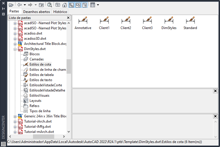

  4. Clique duas vezes em EstCota no painel direito para exibir os estilos de cota individuais.
  5. Selecione os estilos de cota que você deseja importar. É possível selecionar vários estilos de cota mantendo pressionada a tecla Shift ou Ctrl durante a seleção.
  6. Clique com o botão direito do mouse e selecione Adicionar estilo(s) de cota.
    Os estilos de cota são adicionados ao desenho atual.
  7. Nota: Os estilos de cota que já existem no desenho atual não são importados nem atualizados.
