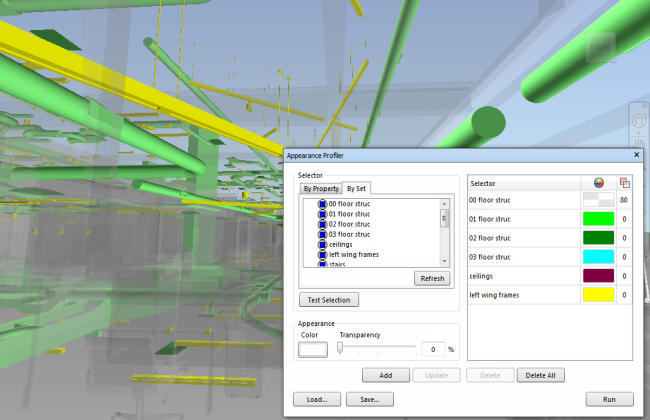

  1. Abra a caixa de diálogo Appearance Profile.
  2. Clique na guia By Set na área Selector.
  3. Selecione na lista o conjunto que deseja usar e clique em Verificar seleção. Todos os objetos que satisfazem os critérios são selecionados na Scene View.
  4. Se você estiver satisfeito com os resultados, use a área Aparência para configurar as sobreposições de cor e transparência para seu seletor.
  5. Clique em Adicionar. O seletor é agora adicionado à lista Selector.
  6. Repita as etapas 3 a 5 até ter adicionado todos os seletores necessários. Lembre-se, a ordem dos seletores na lista é importante.
  7. Clique em Executar. Os objetos em seu modelo agora estão codificados por cores.
