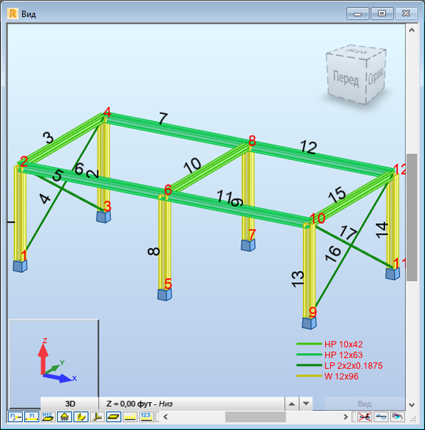

В этом учебном пособии демонстрируется моделирование простой пространственной стальной конструкции.
Время выполнения заданий — около 15 минут.
Окончательная версия проекта показана на рисунке ниже.
