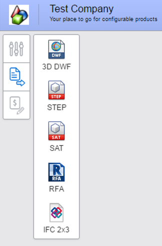

    启用相关的 BIM 输出格式
    一次性:通过将所需的输出格式拖动到设计组中,启用相关的 BIM 输出格式。

  4. 若要测试 Web 页面的输出,请从“管理员”页面中打开 您的设计。
  5. 从输出列表中选择“RFA”或“IFC 2x3”,并确保它们正常工作。
