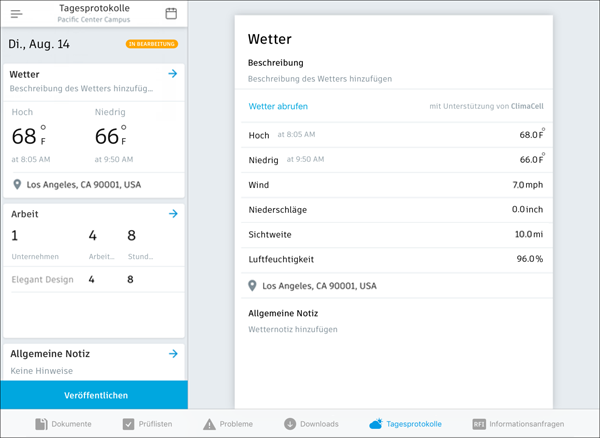

Erstellen täglicher Protokolle
  1. Tippen Sie auf Tägliche Protokolle.
  2. Tippen Sie auf und wählen Sie einen Monat und Tag aus.
  3. Tippen Sie auf Wetter abrufen.
  4. Tippen Sie auf Personal Personal hinzufügen, und wählen Sie eine Firma in der Liste.
  5. Geben Sie unter Arbeiter die Anzahl der am betreffenden Tag für diese Firma tätigen Arbeiter ein.
  6. Geben Sie für Stunden die Gesamtstunden für die Firma für diesen Tag ein.
  7. Um ein weiteres Unternehmen-Element hinzuzufügen, tippen Sie auf Personal hinzufügen.
  8. Wenn Sie fertig sind, klicken Sie auf Publizieren.
    Anmerkung: Publizierte Protokolle können nicht mehr bearbeitet werden.
Tipp: Klicken Sie auf Einstellungen, um zwischen Celsius oder Fahrenheit, Meilen oder Kilometer und Zoll oder Zentimeter auszuwählen.
