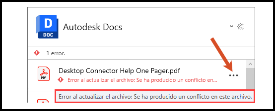

La pantalla de inicio de Autodesk Docs muestra las actividades de sincronización que están en cola, procesándose y finalizadas. La pantalla de inicio también permite ver los errores de sincronización de archivos y carpetas, y elegir opciones para intentar resolverlos.
Cuando se produce un error en un archivo o carpeta, se muestra un icono rojo Icono de error de DC y se mueve ese archivo o carpeta a la parte superior de las actividades de la pantalla de inicio. Coloque el cursor sobre un mensaje de error de carpeta o archivo truncado para leer todos los detalles del error.
Mover el cursor sobre el mensaje
Nota: Si el error de archivo o carpeta menciona un conflicto, consulte Docs: resolución de conflictos de archivos y carpetas para obtener información sobre cómo resolver estos conflictos.
El número total de errores se muestra en la parte superior de la pantalla de inicio.
