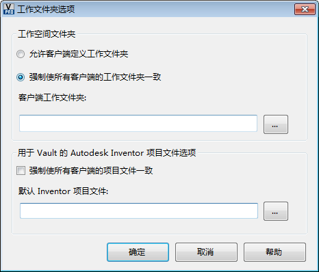

设置共享工作文件夹
要使用共享工作文件夹,需由系统管理员在共享网络位置强制一个工作文件夹,以供项目所有成员使用。
注: 要执行此操作,必须已为您指定了“Administrator”角色。
- 启动 Autodesk Vault,然后以管理员身份登录。
- 选择“工具”>“管理”>“Vault 设置”。
- 在“Vault 设置”对话框中,单击“文件”选项卡。
- 在“工作文件夹”区域中,单击“定义”。
- 在“工作文件夹选项”对话框中,选择“强制使所有客户端的工作文件夹一致”。
- 在“客户端工作文件夹”字段中为工作文件夹指定共享网络位置,或浏览到某个位置。
注: 共享工作文件夹的路径可以为:
- 网络路径:\\designco\users\jstewart
- 包含目录系统变量的路径:\\designco\users\%username%
- 单击“确定”。
- 在“Vault 设置”对话框中,单击“关闭”。
