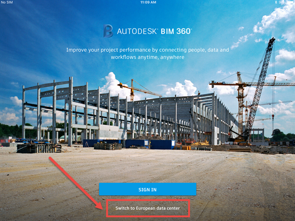

データ センターにサイン インする
データ センターにサイン インするには:
  1. BIM 360 モバイル アプリを開きます。
  2. 下図のように、目的のデータ センターを選択します。
  3. サイン インします。
注: このスクリーン ショットは、iPad mini、iOS version 11.4 のものです。
