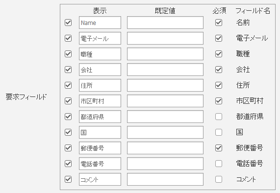

[要求フィールド]
[RFQ]ボタンを選択したときに顧客に表示するフィールドをコントロールします。

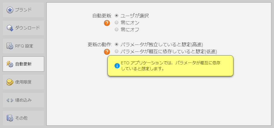

[自動更新]
    [自動更新]には次のオプションがあります。
  • [ユーザが選択]: このオプションが既定です。ユーザがスイッチをオンにするかオフにするかを選択できます。
  • [常にオン]: 自動更新のスイッチは表示されませんが、オンになっています。
  • [常にオフ]: 自動更新のスイッチは表示されませんが、オフになっています。また、[更新]ボタンを使用できます。
[更新の動作]には次のオプションがあります。
  • [パラメータが独立していると想定(高速)]: [更新]ボタンをクリックするまで、パラメータの変更はサーバに送信されません。このオプションでは、複数のパラメータを同時に変更することができます。
  • [パラメータが相互に依存していると想定(低速)]: 任意のパラメータを変更すると、パラメータがサーバに送信され、クライアント側で更新されます。このオプションでは、複数のパラメータを同時に変更することはできません。
