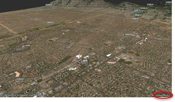

  2. をクリックし、画面の右下隅にあるフレーム レート カウンタを表示します。
  3. 画層を一度に 1 つずつ非表示にして、フレーム レートの違いを比較します。各層の表示/非表示を切り替えた後で、モデルの画面移動/ズーム/周回を実行し、フレーム レートの平均値と外れ値を記録します。画層ごとにこれを実行します。特定の画層の表示状態を切り替えたときにフレーム レートに顕著な違いが表れた場合、その画層に含まれているデータがパフォーマンスに大きな影響を与えていることがわかります。

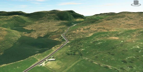

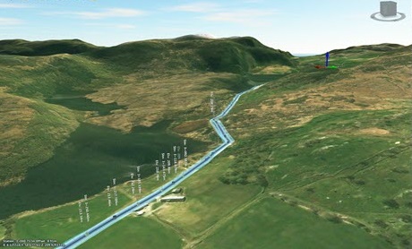

    この例では、モデルを選択した状態でモデル ビューのパフォーマンス結果を確認し、次に道路を選択した状態で確認します。小さな視覚的変化の影響が、パフォーマンスに大きく影響する場合があります。
    : この例は、NVIDIA Quadro K4000 と Intel Xeon 2.6 FHz (2 プロセッサ)を使用して計測されています。
    オブジェクトを選択しない状態では、レンダリング時間およびフレーム レート(毎秒)のパフォーマンス テスト結果は 3.9 s、25.4 fps です。
    道路を選択した状態では、パフォーマンス テスト結果は 8.5 s、11.7 fps です。
    InfraWorks の「良い」フレーム レートの定義
    「良い」フレーム レートの定義は、個別に期待されるもの、およびアプリケーション使用事例によって異なります。InfraWorks では、モデル内のナビゲーションを行うためには少なくとも 12 fps が必要です。
