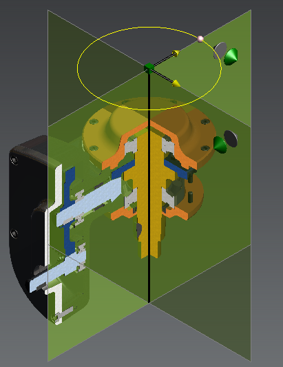

Vista seccionada de tres cuartos
Seleccione Sección de tres cuartos en el panel Componente de la cinta de opciones y seleccione una línea, un arco, un segmento o un componente. Aparecen dos planos perpendiculares. Cada plano tiene un extremo gris en una cara y uno verde en la cara opuesta. La pieza del modelo situado en la misma cara que el glifo de color verde se eliminará de la vista. Se pueden voltear los extremos haciendo clic en uno de ellos.
El círculo amarillo es el modificador de inserción. Para girar los planos perpendiculares para una sección de tres cuartos alternativa, arrastre la bola de color amarillo en el círculo amarillo. Para ajustar la profundidad de los planos perpendiculares, arrastre las dos flechas de color amarillo.
