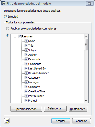

Filtro de propiedades
Normalmente, los modelos de CAD insertados en documentos de Inventor Publisher tienen propiedades asociadas como el autor, el nombre de la empresa y los números de pieza. Estas propiedades se pueden incluir en los resultados publicados de Mobile y DWF, sin embargo, puede que no sean necesario. Utilice el filtro de propiedades para seleccionar las propiedades que desea publicar.
Para abrir el cuadro de diálogo Filtro de propiedades del modelo, haga clic con el botón derecho en el nodo raíz o en el nodo de nivel superior del navegador de lienzo y, a continuación, haga clic en Filtro de propiedades. En la parte superior del cuadro de diálogo se muestra el número de propiedades seleccionadas. Todas las propiedades incluidas en el modelo insertado se seleccionan por defecto.
