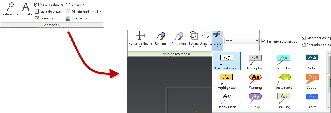

Inventor Publisher incluye una serie de estilos de anotación predefinidos que definen el color de relleno, el contorno, la forma, el tipo de letra, el estilo de letra, el tamaño y la posición en pantalla de una anotación.
Para aplicar un estilo a una anotación, seleccione la anotación y, a continuación, seleccione el estilo en la ficha Anotaciones panel Estilo menú desplegable Estilo.
Cada estilo del menú muestra una vista preliminar. Cuando se detiene el cursor sobre un estilo, se muestran también los atributos del estilo. Puede añadir un estilo personalizado al menú para su reutilización.
