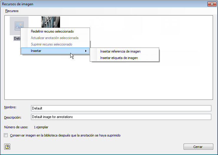

Recursos de imagen muestra el cuadro de diálogo con el mismo nombre, que reúne una lista con todas las imágenes que se insertan como anotaciones en un documento de Inventor Publisher. Para abrir el cuadro de diálogo, seleccione la ficha Inicio panel Anotación menú desplegable Imagen Recursos de Imagen.
En el cuadro de diálogo Recursos de imagen, haga clic en Recursos para acceder a las opciones de importación y exportación de imágenes.
Puede cambiar el nombre y la descripción de la imagen. También puede añadir estas imágenes directamente como etiquetas o referencias.
