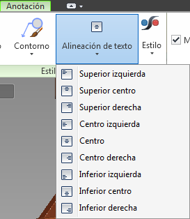

Alineación del texto en la tabla de lista de piezas
En una tabla de lista de piezas, puede definir el estilo de alineación de texto. En la ficha Anotación, grupo Estilo de tabla, seleccione un estilo de alineación de texto.
