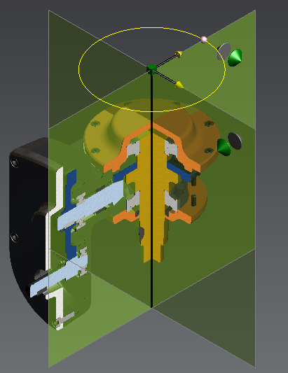

Sélectionnez la coupe de trois-quarts sur le groupe de fonctions Composant du ruban et sélectionnez une ligne, un arc, un segment ou un composant. Deux plans perpendiculaires s'affichent. Chaque plan comporte une pointe de flèche grise sur une face et une verte sur la face opposée. La partie du modèle située sur la même face que le glyphe vert est découpée de la vue. Vous pouvez inverser les pointes de flèche en cliquant sur l'une d'elles
Le cercle jaune correspond au modificateur de l'emplacement de coupe. Pour faire pivoter les plans perpendiculaires pour une autre coupe de trois-quarts, faites glisser le point jaune sur le cercle jaune. Pour ajuster la profondeur des plans perpendiculaires, faites glisser les deux flèches jaunes.
