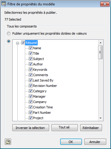

Les modèles de CAO insérés dans les documents Inventor Publisher comportent généralement des propriétés que leurs sont associées, telles que l'auteur, le nom de la société et les numéros de pièce. Ces propriétés peuvent être incluses dans les sorties publiées Mobile et DWF, cependant, elles peuvent ne pas être nécessaires. Utilisez le filtre de propriétés pour sélectionner les propriétés à publier.
Pour ouvrir la boîte de dialogue Filtre de propriétés du modèle, cliquez avec le bouton droit de la souris sur le noeud racine ou le premier noeud dans le navigateur de canevas, puis cliquez sur le filtre de propriétés. Le nombre de propriétés sélectionnées s'affiche dans la partie supérieure de la boîte de dialogue. Toutes les propriétés comprises dans le modèle inséré sont sélectionnées par défaut.
